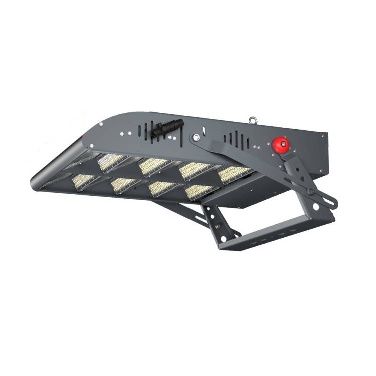

Прожектор светодиодный 1600Вт, серия P73-1600WP73-1600W. Спортивный светодиодный прожектор. Мощный мачтовый светодиодный прожектор, мощностью 1600 Вт. По световому потоку превосходит металлогалогенные прожекторы 3000 Вт. Устанавливается на любую поверхность с помощью поворотной скобы, применяется как для внутреннего, так и для наружного освещения. Основное применение - освещение стадионов, футбольных полей и арен, аэропортов, открытых больших территорий.
Применения:
• Освещение футбольных полей
• Освещение горнолыжных комплексов
• Освещение не стандартных спортивных объектов
• Объекты для профессиональных и любительских занятий спортом
• Крупные промышленные пространства
• Аэропорты. Взлётно-посадочные полосы
• Порты и склады контейнеров
• Крупные парковки и площадки перед торговыми центрами
Описание:
Новая линейка мачтового спортивного LED прожектора [светильника] серии P73. Эта новая гамма продукции была разработана с целью удовлетворения запросов проектировщиков систем освещения для спортивных объектов, аэропортов, портов и больших площадей в целом там, где требуется высокая эффективность и особые технические характеристики оборудования. Умеренные размеры наряду с чрезвычайно высокими эксплуатационными характеристиками позволяют полностью заменить используемые ранее традиционные прожекторы.
P73 – это не просто новый продукт; это оптимальное решение при реализации самых различных типов осветительных систем, без необходимости внесения значительных изменений в уже существующие структуры и с наиболее полным удовлетворением всех требований заказчика.
Благодаря применению вторичной оптики и свет возвращающих панелей для каждого светодиодного модуля удается более эффективно управлять световым потоком, а также повысить светоотдачу светового прибора на освещаемую поверхность за счет возвращения до 50% рассеянного света. За счет этого снижается уровень светового загрязнения окружающего пространства вокруг объектов. Что также немаловажно, эта технология позволяет защитить прилегающие к спортивному или промышленному объекту участки от ненужного света. Это особенно важно, если рядом находятся дорожные магистрали, жилые районы, и городские здания.
